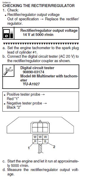

J'ai probablement et malheureusement un ventilateur de radiateur HS, j'ai suivi le tuto afin de détecter la panne.
Cependant, lors du déroulé du tuto l'auteur stipule que l'on doit mesurer 13.5V en sortie de prise or avec mon multimètre je mesure 19.15V.
Est ce normal ? Batterie défaillante ? régulateur de tensions HS ?
Merci d'avance pour votre réponse !

A priori ton régulateur est mort à tester.
Sinon le ventilateur coute un bras, la meilleur option c'est d'en trouver un d'occase.
https://www.ebay.fr/itm/Ventilateur-Yamaha-XJ6-2009-a-2016-denso-065000-420…
Pour le régulateur tu dois avoir 14V à 5000trs.
Voici comment checker:

Pour le régulateur la procédure de test c'est :
-Je met la borne + de mon multimètre sur la bougie du cylindre 1
-Je met la borne - dans une des deux fiches du schéma
-Je démarre la moto et j'accélère jusqu'a 5000 tr/min
Merci pour ton aide !
Ps: J'ai la batterie d'origine elle est de 2009 environ 14.5V en sortie cela me parait correct ou il faut aussi la changer ?

Non, tu ne mets rien sur la bougie 😁 c'est pour faire la mesure du régime moteur (tachymètre) , toi tu vas utiliser ton compteur.
Tu mets juste ton multimètre sur les deux pin du régulateur.

Sur la bougie le concessionnaire fait la mesure du régime moteur pour avoir les 5000trs, toi tu vas t'aider de ton compteur.
Tu mets ton multimètre en sortie du régulateur en position voltmètre, le fil noir sur le - le fil rouge sur le +
Si tu as plus de 14V, il est mort.

J'ai aussi testé le régulateur de tension à 5000 tr/min je suis à 15 V  sans accélérer j'étais à 14V! Mais ce qui me semble bizarre j'étais à 19.15V en sortie de fiche du moteur du ventilo lorsque j'ai testé pour voir si le moteur était HS!

Si tu as testé le régulateur et que tu trouves 19v, oui il est HS
Sinon, tu laisses comme celà.
Si tu grilles tes ampoules, alors tu as un problème de régulateur.
