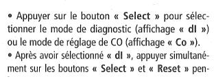

Pour te répondre je parle ici des manip faisable via le compteur (en appuyant sur RESET et SELECT..,)
Une fois la manipe faite alors que la poignée était à 0, la valeur indiquait qu'elle était comme si elle était "plein gaz".

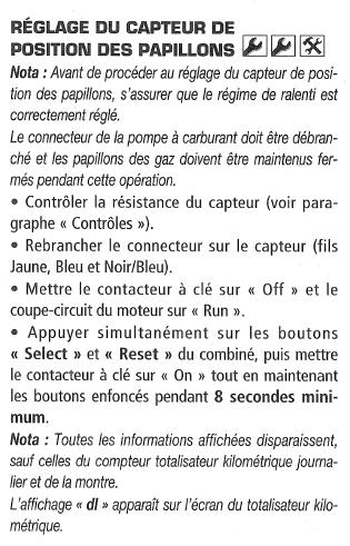

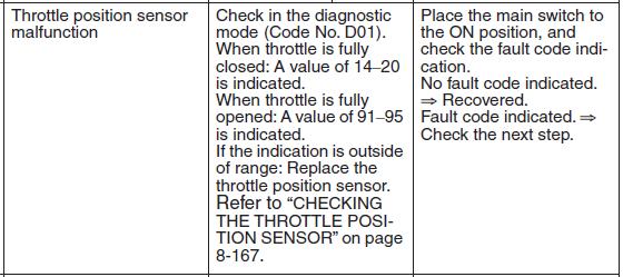

Dans ce cas c'est qu'ils ont bidouillé le TPS     (Throttle position sensor ) ou bien il est défectueux.

Non, ça ne se recalibre pas tout seul.
mais il te faut la RTM.

RTA revue technique automobile.
RTM. Revue technique moto
Recherche la RTM 157
