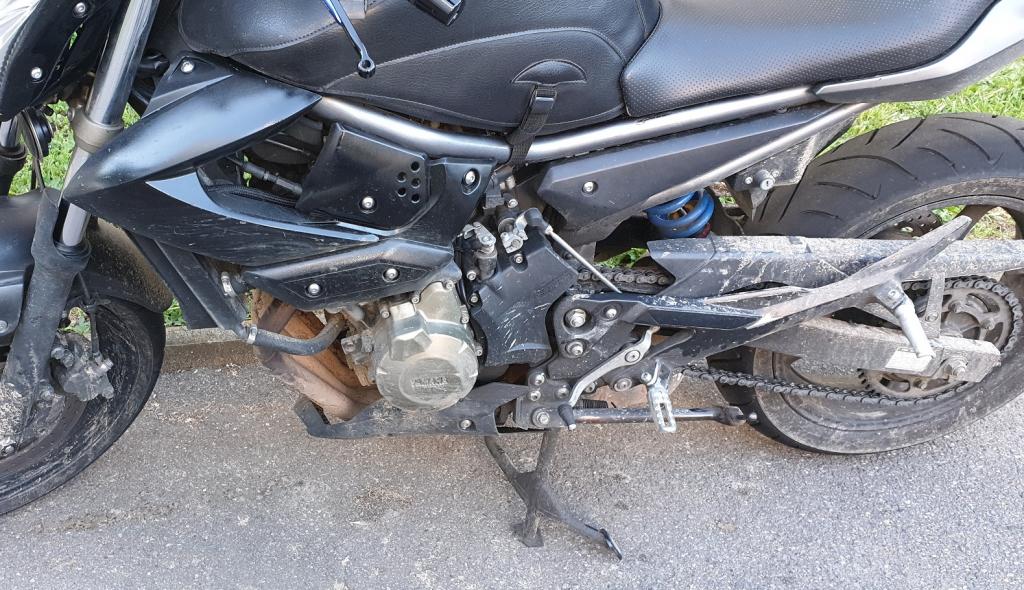

marre de la béquille d’atelier, j'ai trouvé un bon plan en Allemagne sur une béquille centrale une SW-MOTECH pour 69€ FDP inclus

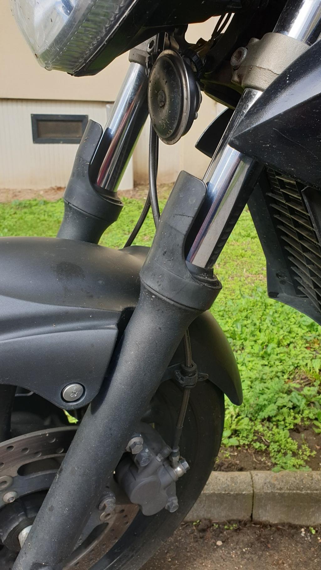

ressort Hyper pro et ipone 20w avec modification des clapets de fourches et des coupelles plus haute (j'ai le tuto sur MDIF jojo-lebarje)

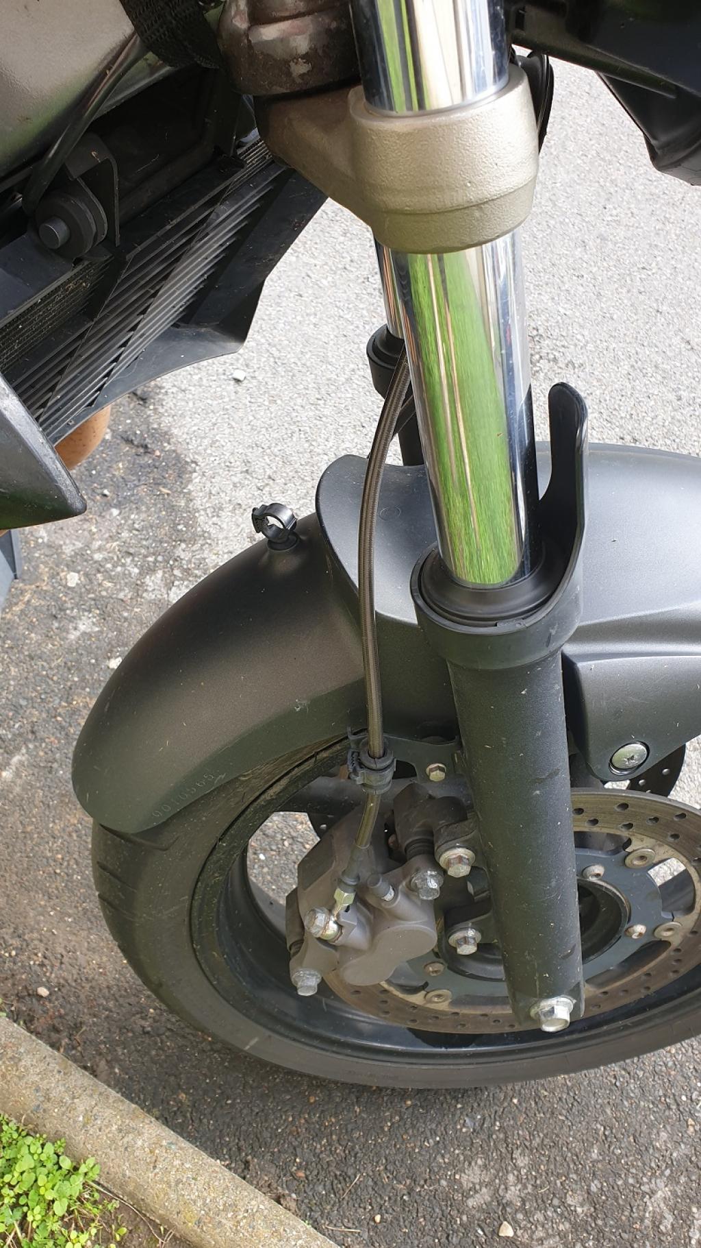

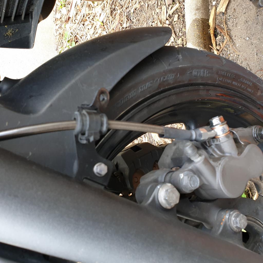

Durit Avia séparée pour l'avant (rien fait pour l'arrière) avec des poignées bleu devenue violette/or
idem tuto sur MDIF (faut que je le rapatrie sur le site)

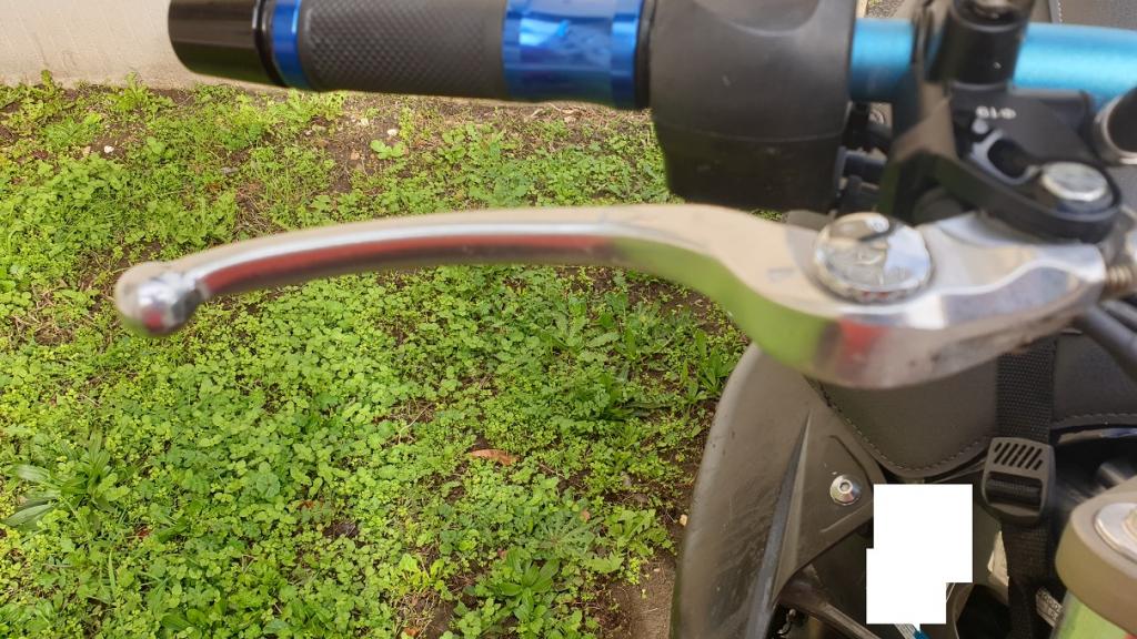

puis un changement du maitre cylindre avant de frein pour un PR19, j'aime freiner fort avec un bon feeling ...
la j'ai du changer le guidon, street et le seul qui allait bien avec mes durit et le PR19, sans avoir besoin de rallonger les câbles d'accélérateur
un amortisseur stage2 (satge3 bombonne séparé) Wilbers, c'est le TOP coté partie cycle/frein et vu la nouvelle puissance du bousin vaut mieux ...

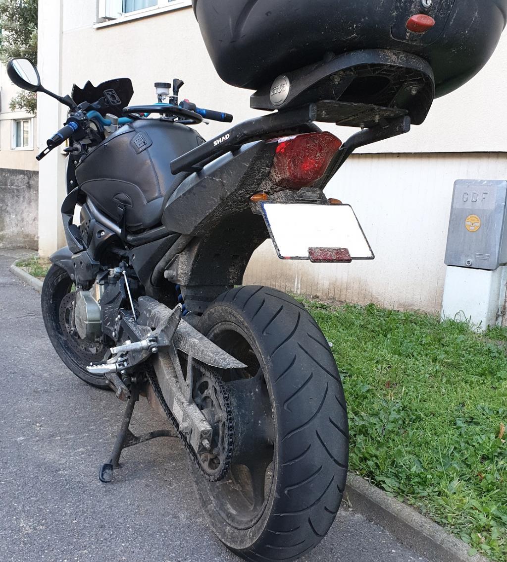

j'ai supprimé cette saloperie de queue de canard comme je voyage beaucoup en plus des sacoches latérales et z'ou un support de top case en plus j'ai trouvé des poignées de Xj6 2013
monté en shaft pour le support de plaque et platine de top case pour 150€ négocié
ce qui fait que je peux enlever la platine et remettre les poignées qui rente dans le top case, histoire sur place de ne plus me balader avec la platine
au lieu de l’horrible
bon les photos elle est sale, faut la laver ...

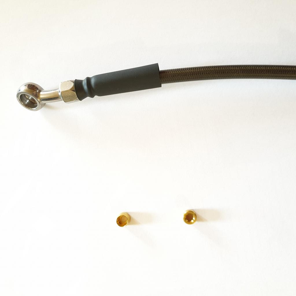

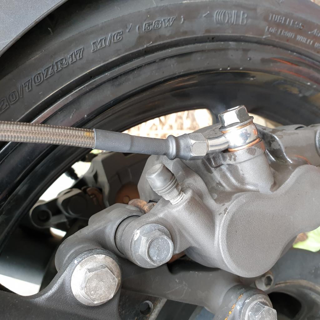

on ne fait pas le serrage de suite des banjo/durit ...
il faut d'abord faire le montage pour bien être en face sans torsion de la durite...
serrage et un coups de chaud pour la gaine, avantage en cas de démontage, il n'y a que les olives à changer

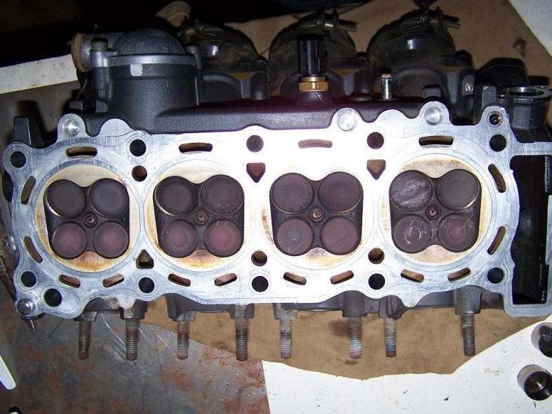

j'ai aussi en stock une culasse R6 2003-2005 en cours de préparation ...
conduit admission et échappement, je vais change les ressorts mettre des coupelles en titane et monter des soupapes acier vertex de meilleur qualité que d'origine et spéciale R6 performance
pareil, un tuto prépa culasse à faire

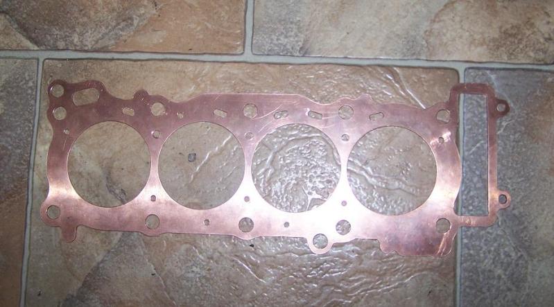

le joint en cuivre fait sur mesure par mes soins

je compte bien récup 15 cv avec cette culasse ...
88 + 15 = 103 cv
mais surtout grâce au vilo plus lourd, une plage de couple plus basse ...
