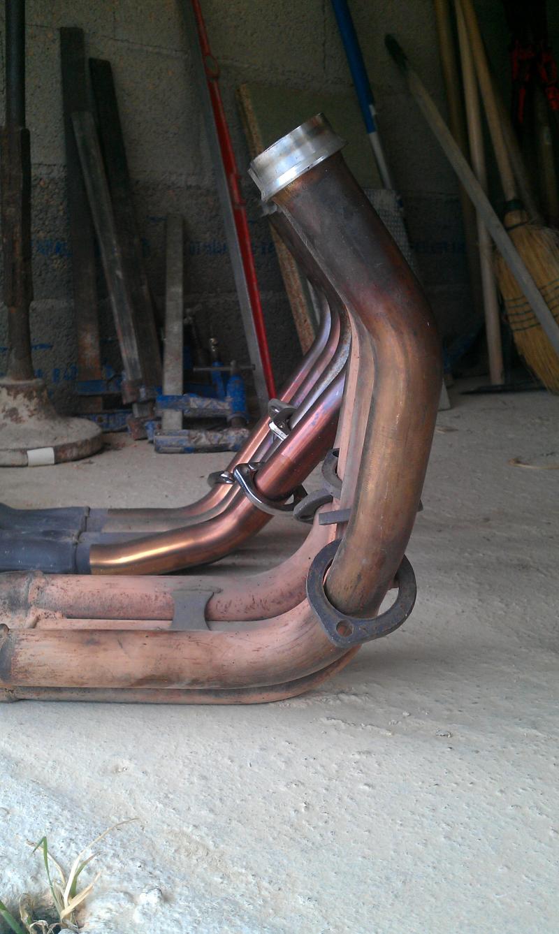

Oups de R6 !!!
Le FZ6 ne se montait pas sur le R6 alors sur la XJ6 ...
Apparemment collecteur de R6 de 2002 se monte sur la XJ6, mais esthétiquement ce n'est pas terrible .
( photo de Hardboiled)
collecteur de R6 en 1° plan et de XJ6 en 2° plan.
Le mieux est de partir d'un collecteur de XJ que tu coupes et tu adaptes ce que tu veux derrière .

Mais pourquoi le collecteur FZ6 ne monte pas du tout ? A cause du coude qui remonte sous la selle ?
Posts: 3,373
PostPosted: Mon 6 May 2019 - 11:18    Post subject: comme toujours l'echappement Reply with quote
Oui le collecteur de fz6 est prévu pour une double sortie en position haute, alors que la R6 2002/2003 avait le pot d'échappement en haut sur le côté droit.

Sur le forum FZ6 , une personne voulait monter un collecteur de R6, mais ca ne se monte pas.
Le collecteur de R6 se monte sur la XJ en laissant un beau vide mais l'inverse non . Les tubes de la Xj tapent dans le moteur devant les cylindres de la R6 .
Apres que ca passe sous la selle, dessus ou pas , il va falloir couper dès que les tubes se rejoignent en un seul. Les bas moteurs etant différents, il faut fixer le silencieux que tu veux à l endroit que tu veux et relier le silencieux aux collecteurs avec du tube inox . Après tu as ta propre ligne comme celle que j avais faite avec un Scorpion.
Y a plus qu a ...
