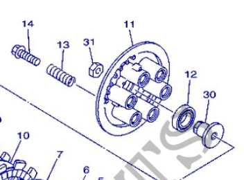

Concernant les ressorts, tu parles des pièces 13 sur le schéma ci-dessous ?
Je peux conserver la même huile ? La vidange a été faite en décembre.
PostPosted: Thu 24 May 2018 - 13:09    Post subject: Passage vitesse difficile à chaud Reply with quote
Oui N°13 , si tu n'as pas fait trop de bornes oui tu peux garder l'huile , petite question ... quand la moto est chaude sent-tu une difference au moment ou tu debrailles ? (plus mou)
Ceux la sont renforcés et moins cher que ceux chez yam : https://www.2a4.fr/114099-kit-ressorts-renforces-yamaha-xj6-n-2009-2015-366…
Sur la photo ils n'en montrent que 4 , mais tu en auras 6 de livré (nbr necessaire)
Perso quand j'ai changer mon embrayage je n'ai pas utilisé de clé dynamo pour les boulons des ressorts , j'ai suivi le conseil du mecano de chez yam , juste bloqué le boulon en fin de course sans forcer comme une brute .
Prévois un joint de carter au cas ou le tien soit abimé au démontage : https://www.2a4.fr/115007-joint-de-carter-embrayage-yamaha-xj6-n-2009-2015-…
Quand tu en seras au remontage pense bien a serrer tes boulons en croix (ex: celui du haut / celui du bas ... celui de droite / celui de gauche) pour ne pas pas abimer ton joint ou déformer le carter .
Et si ça vient de ça tu auras réparé ta bécane pour 35 euros et 45 min de taff Wink
