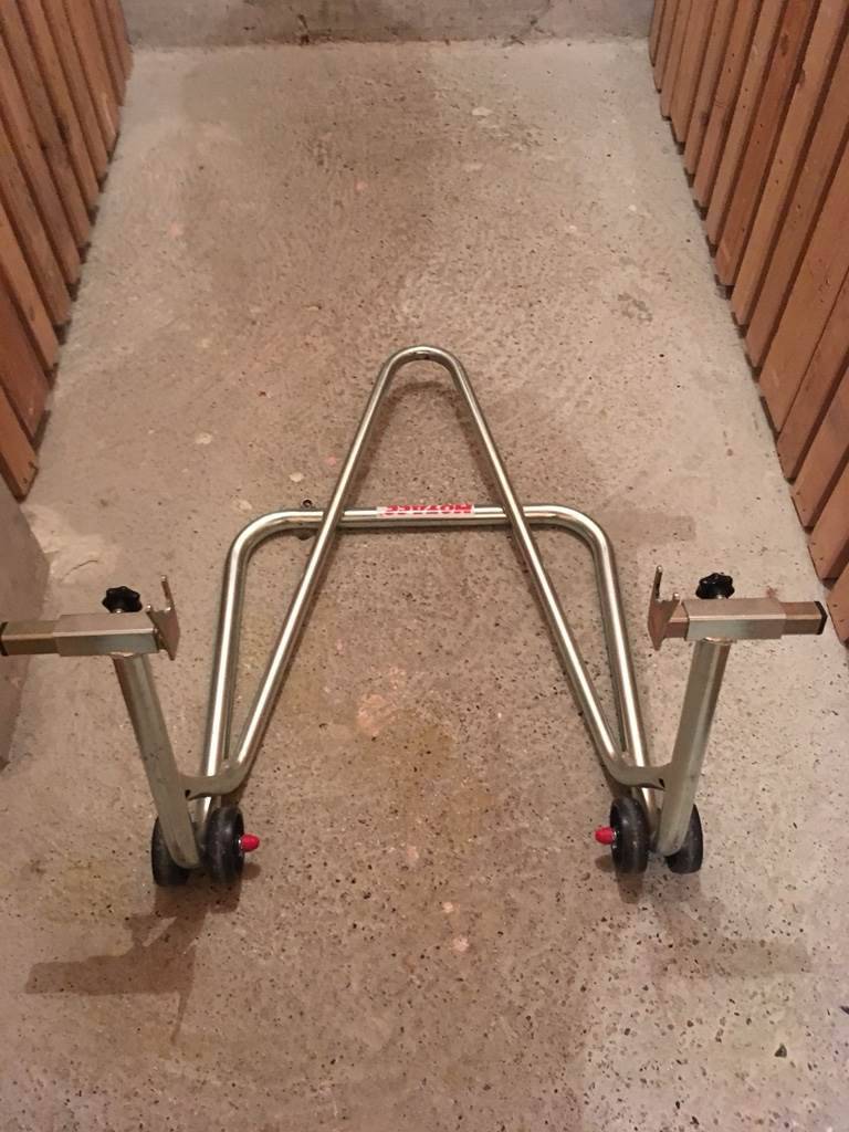

j'ai trouvé un pied d'occasion pour lever ma roue arrière.
Vous pensez qu'il va pour ma XJ6?
Si je lève ma roue arrière je peux faire la vidange d''huile ou est ce que c'est mieux un pied central?
Merci

Non, tu n'as pas de diabolos sue la XJ6 et impossible d'en mettre sans percer donc affaiblir le bras oscillant.
De plus la béquille devra avoir une ouverture de 34cm mini.
Il te faut une béquille comme celle ci:
Béquille d'atelier pour XJ6

OK merci. je savais pas ce que c'était des diabolos... mais maintenant j'ai compris. Il me faut donc une béquille avec de simple rebord pour poser ma XJ6 dessus.

PostPosted: Fri 30 Mar 2018 - 16:05    Post subject: Pied levage roue arrière Reply with quote
Oui si tu as 34cm d'écartement

Je me suis renseigné sur le modèle en lien ci dessus et il m'ont dit qu'il y avait entre 40 et 50cm d'écartement....

J'ai mesuré et il me faut 32cm d'écartement au minimum chez moi

PostPosted: Sat 7 Apr 2018 - 11:27    Post subject: Pied levage roue arrière Reply with quote
Oui on va pas chipoter :-)
Comme le bras s'élargit vers l'arrière
donc ça dépend ou tu pose ta béquille
VV

J'ai trouvé un autre pied:
https://www.moto-dream.com/paddock-stand-bequilles/2796-bequille-moto-arrie…
Le gars n'arrive pas à me dire l'écartement minimum et maximum mais m'assure qu'il s'adapte à toutes le motos....

PostPosted: Sat 7 Apr 2018 - 13:51    Post subject: Pied levage roue arrière Reply with quote
un conseil, prend aussi les adaptateurs pour les diabolos à 11.90 €.
Le jour ou tu changes de moto , tu ne changes pas de béquille !

Je suis pas prêt de changer de moto mais le conseil est bon
PostPosted: Sat 7 Apr 2018 - 20:11    Post subject: Pied levage roue arrière Reply with quote
Voilà la béquille est commandée....sans les adaptateurs pour les diabolos car sinon ça dépasse les 62.-CHF et du coup je passe à la caisse à la douane...
