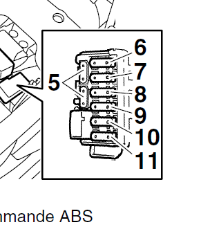

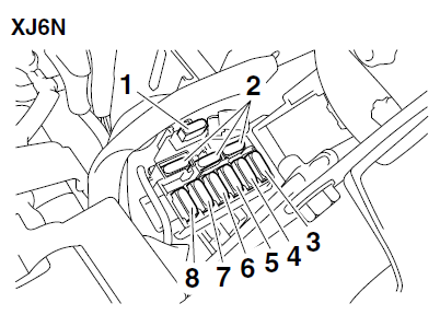

Peux tu vérifier les fusibles avec un multimètre, en particulier un qui doit faire 7,5A (fusible 6  ou 9 pour la version ABS )?
