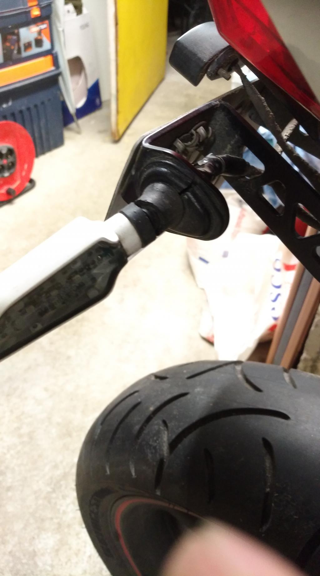

En descendant, mon dernier passager a tapé dans le clignotant arrière et cassé et le morceau souple et le morceau rigide qui tiennent le clignotant. Savez-vous où les trouver, quels sont leurs noms ?

Je pense que ce n'est pas détaillé
Je pense que tu devras changer les clignotants complet
Tente quand même une réparation à l'epoxy bi composant

Je ne pense pas car j'ai acheté une paire en stock et il n'y a rien qui correspond

Oui, c'est pour cela que je t'ai écris  tu devras changer les clignotants complet  ou les réparer à la colle époxy bi-composants.
huh
L'adaptateur Yamaha pour clignotant M10 ou 12 existe par contre.
https://www.speedway.fr/29891-adaptateur-clignotants-chaft-yamaha-in815-370…

Pour le cache plastique rigide c’est un genre d’obturateur que tu trouves pour trois fois rien. Le souple en effet va falloir bricoler. Tu pourrais conserver la partie la plus longue et l’aplanir. Le clignotant débordera un peu moins mais peut être pas moche...
https://ixtem-moto.com/Accessoires-clignotant/Barracuda/Cache-orifice-de-cl…

Si le clignotant cassé est d'origine Yamaha alors deux choses à savoir :
- La partie souple n'est pas vendue au détail (même pas en SAV) donc comme le précise Patrick, il faut changer le clignotant,
- Les clignotants sont vendus uniquement par paire (y compris en cas de SAV/pièce de rechange).
J'en ai fait l'amère expérience avec un cligno Yamaha LED HS (en moins de 4 ans).
