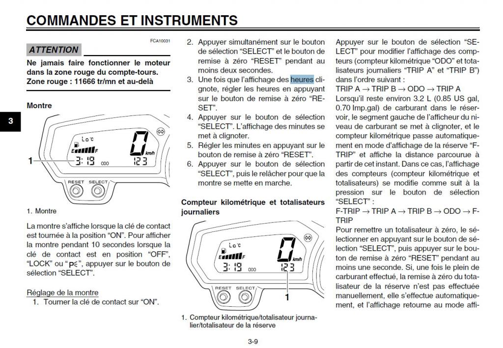

Et sur notre belle on le change comment ?
Je viens de m'en apercevoir tout à l'heure. Et j'ai pas encore eu le temps de regarder le manuel

Comme ça :

La photo est pas de moi, c'est celle d'antarès  Suffit d'utiliser la fonction rechercher ^^

Merci Wink j'ai posé la question sur ce poste car ça pouvait en aidé plus d'un et le titre du poste était bon autant pour régler l'heure du forum que celle de la moto content

Et du coup pour anticiper la question suivante: non on ne pas passer l'horloge du compteur au format 24H !
