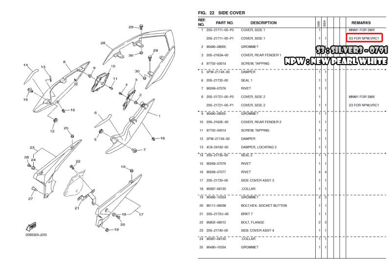

     - 3ème Étape :
Choisissez une page où se trouvent des pièces avec la couleur dont vous souhaitez connaitre le code couleur :
---> Pour exemple, un éclaté sur les couvercles latéraux : dans mon cas, argent métal
Ce qui correspond tout à fait aux pièces de ma bécane

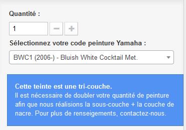

PostPosted: Sun 26 Apr 2015 - 00:43    Post subject: Code couleur - Référence peinture Reply with quote
nahotchan wrote:
J'ai regardé, mais ils ne reprennent pas la codification Yamaha.
Par ex le BWC1 0390 est introuvable.
J'ai peur que ce soit des bombes comme on trouve chez feu vert avec une couleur aproximative.
Sinon colorrite.com ça vaut quoi?
http://www.colorrite.com/product/yamaha-0390-bluish-white-cocktail-1-bwc1-1…
tu as du mal voir ....j ai trouvé du bwc1 chez eux ( peinturemoto.fr )
https://www.motowatt.fr/
https://www.facebook.com/tex3d/
Posts: 3,237
Age: 59
PostPosted: Sun 26 Apr 2015 - 10:35    Post subject: Code couleur - Référence peinture Reply with quote
Effectivement, j'avais mal vu, désolé.
