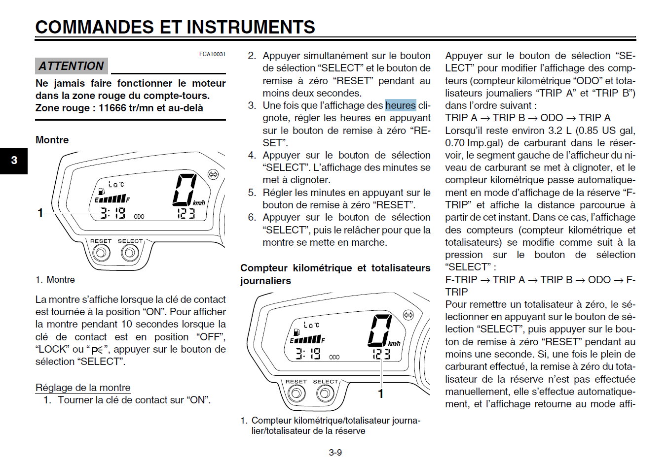

Salut tout le monde,
juste pour info qui connait la manip pour le réglage de l'heure sur le compteur de nos chères et tendres ????

Trifouille ton compteur, appui long sur une touche, ça clignote, tu appuis de l'autre côté, etc, c'est toujours pareil. Bon, tu peux te retrouver comme moi avec un compteur en miles pendant une semaine mais bon, faut savoir s'adapter aussi

j'ai fait la technique de "je m’en fous, j'appuie sur tout en même temps et l'inverse et même les 2 en même temps"....pour un résultat NUL lol
Y a même pas un savant parmi nous !!!??
Pneu froid ne bombardes pas et pneu chaud ne te fais pas pécho !
PostPosted: Thu 2 Apr 2015 - 21:48    Post subject: Changement d'heure Reply with quote
Ok je vais prendre le manuel et te donner la marche à suivre...

Un grand, un très grand merci. Chapeau bas M'sieur

J'ai fait l'expérience par curiosité, et j'ai fini après un long moment par trouver la manip en faisant la recherche "réglage heure compteur" (tous les termes, dans les messages)...laquelle manip a été censurée/archivée en mars 2012 pour avoir déjà été publiée 6 mois avant:
http://www.yamahaxj6.fr/t8831-Reglage-de-l-heure-sur-le-compteur.htm?q=régl…
