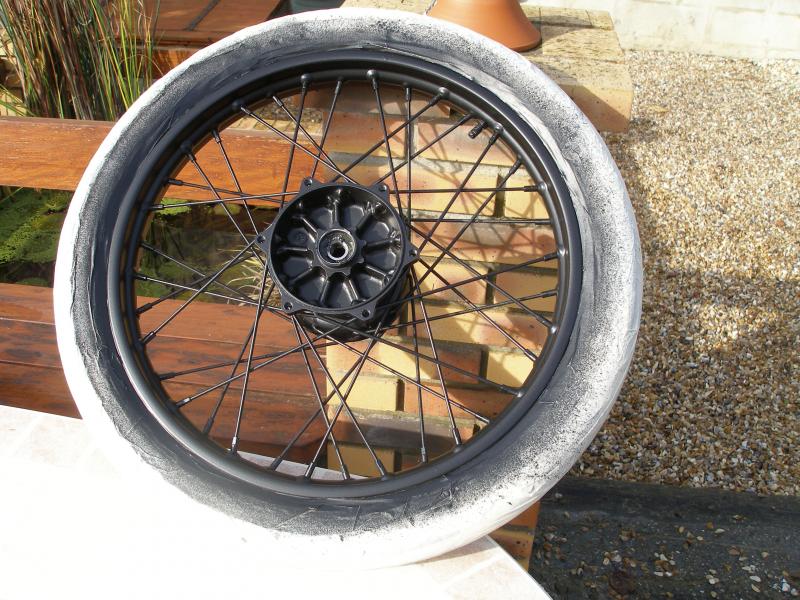

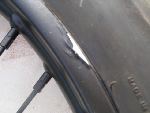

J ai déjà utilisé ce produit et déçu par la tenue. Il est vrai que ça part aussi facilement que ça s applique.
J ai peinture roue avant de mon bobber.....et en fait .....en decamouflant le pneu voila ce qui se passe.
il faut peut etre peindre le pneu aussi ....

J'ai utilisé déjà sur ma voiture, et c'est vrai qu'il faut faire attention quand on enlève le scotch de masquage. Je pense qu'il faut bomber et enlever de suite le masquage. Le plastidip se déchire facilement quand c'est griffé. Perso j'ai bombé mon parechoc / seuil de coffre de ma caisse, ca protège qu'une fois en faite. Mais ca fais pas mal de temps qu'il est dessus.
Par contre, faire ca dans une pièce trés trés bien ventilée ou dehors à l’abri des poussières.
